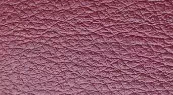

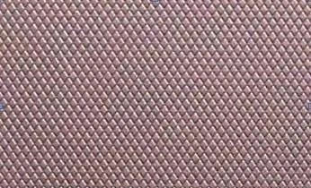

1)特征性,指纹路单元的形状可以用几何形态或象形形态来描述。常见形态如线状、块状、线块结合和荔枝形状等等,如图1皮纹单元的块状结构。纹路单元的形状大小、方向、排列组合方向和单元组合的疏密程度都对皮纹的宏观风格有重要影响。

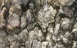

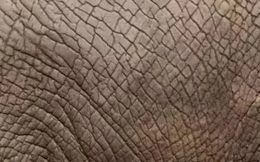

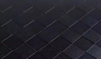

2)方向性,有些皮纹的纹线特征有明显的方向性,如图2示,可以看出这种皮纹纹线明显的脉络走向。有些规则单元特征的皮纹就没有方向性,如图3示。汽车用皮革的皮纹没有方向性的较少。

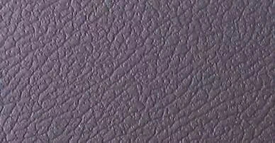

3)层次性,皮革上的花纹基本都是立体皮纹,立体皮纹具有层次性,在微观上表现为皮纹在深度方向上由2~5个不同深度数值的层组成;在宏观上表现为皮革表面的粒面饱满圆润,层次丰富起伏,特征过渡自然,给人的视觉冲击比较柔和,可借助50倍数的放大镜来察看层次。下图即为典型的多层次皮纹。
