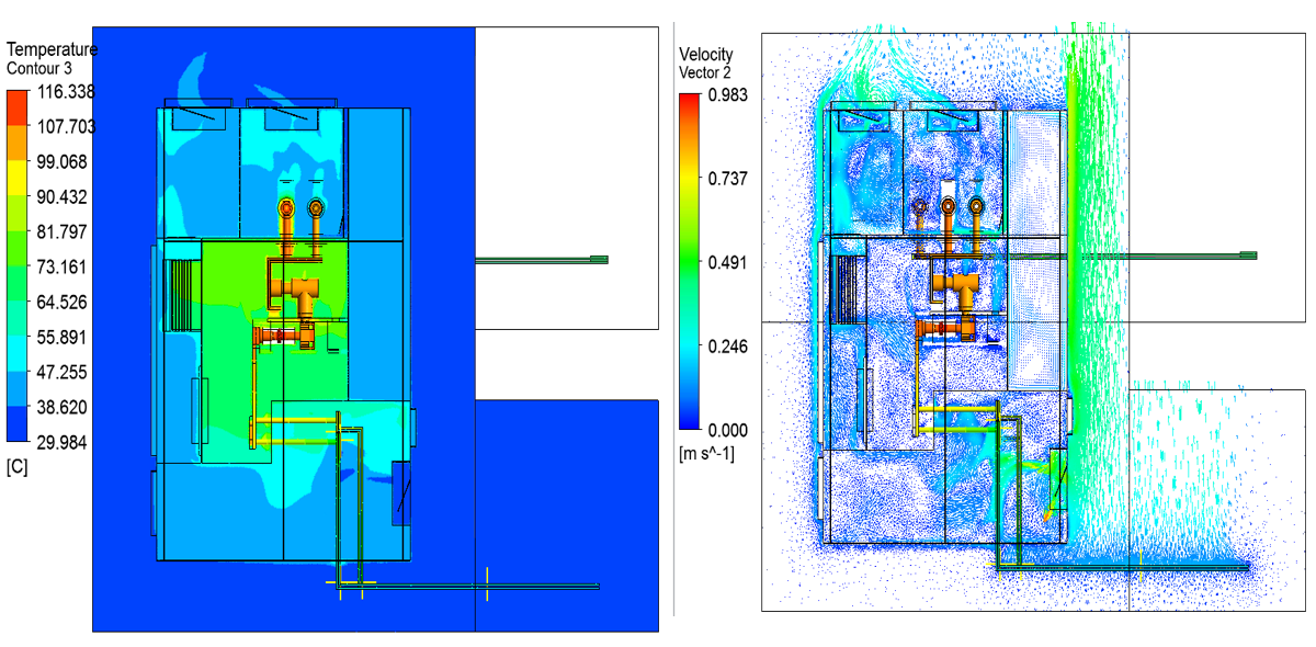

某三电平逆变器用高压连接器在800V/250A工况下出现:
热斑现象:接触区域温升达65K(超过40K安全阈值)
失效模式:绝缘体热变形导致接触压力下降30%,接触电阻增加15%
测试数据:红外热像显示(图1)最大温升出现在端子与塑壳接触界面

通过ANSYS Workbench多物理场耦合仿真实现:
散热通道设计:
在塑壳内部增加0.8mm厚散热鳍片,接触面积提升40%
接触压力优化:
通过拓扑优化将接触压力从15N提升至22N,降低接触电阻12%
3.3 仿真验证
采用多物理场协同仿真:
热电耦合分析:
峰值电流下接触区域温度从105℃降至82℃
EMC仿真:
屏蔽层电流分布优化后,30-300MHz频段辐射降低18dBμV/m
