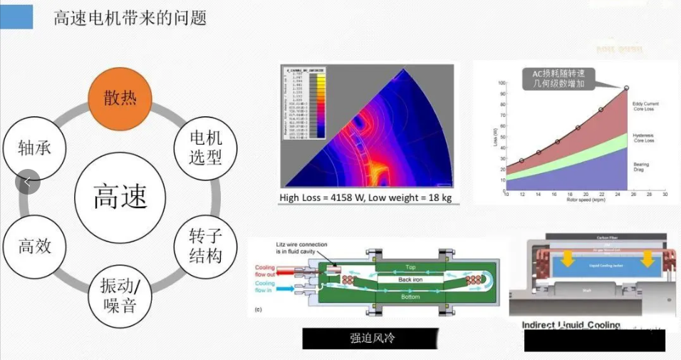

一、散热的问题
  电机损耗随转速几何级数提高,高损耗产生的热使得电机温升极速提升,为维持高速运行,必须设计散热良好的冷却方式。我们能看到常见的高速电机冷却方式为:
内强迫风冷如下图所示,强冷风能够直接吹入电机内部带走绕组和铁芯上的热量,这种方式一般出现在空压机、鼓风机、飞机电机这类本来就有强风可利用的场合
内油冷在电机必须封闭防护,或者无强风的应用环境中,采用最多的是内油冷方式,比如AVL设计的高速电机采用的定子槽内油冷的方式的组合。有些电机也采用绕组喷油冷却+定子油冷+转子油冷等多种方式的组合。
  为了实现高功率密度、发热和冷却是高速电机必须要面对的重要问题。

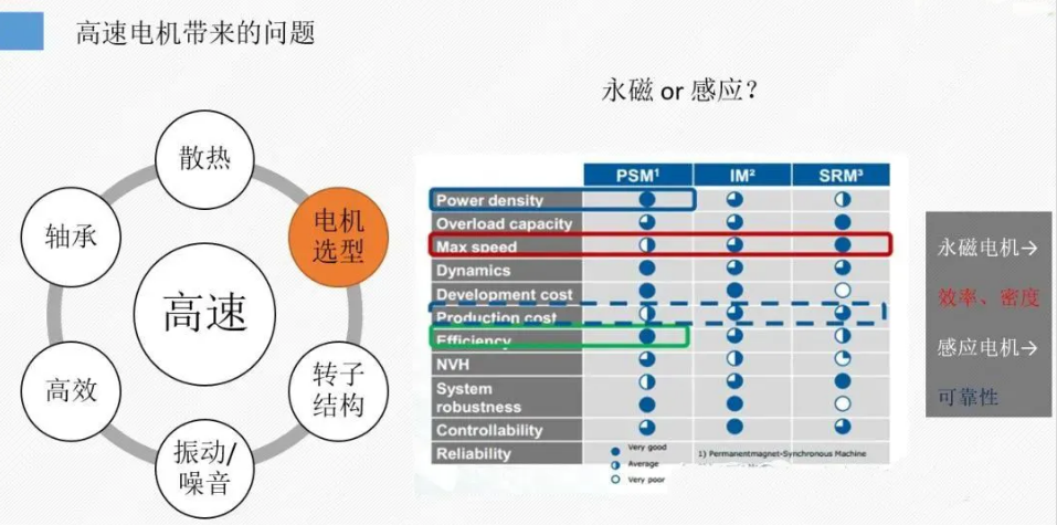

二、电机选型问题

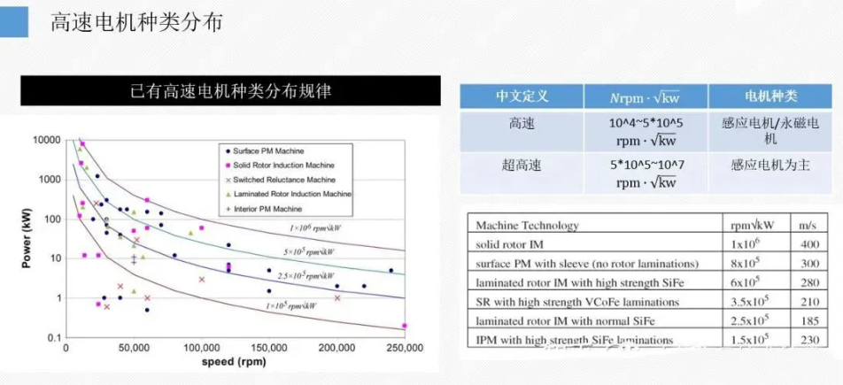

  永磁电机还是感应电机?还是开关磁阻等其它类型的电机,高速电机种类的选择一直是一个没有标准答案的问题。一般从功率密度和效率的角度出发,选择永磁电机比较有优势,而从可靠性出发选择感应电机和开关磁阻电机。但因为振动噪音较大,开关磁阻的应用较少。
  下图是前人统计的不同转速和功率下高速电机的种类分配规律,将电机的“功率*转速值”画成等高曲线,我们能够发现一些大致的脉络:“在超高的应用中感应电机居多,在高速的应用中感应电机和永磁电机共存”。只要遵循这条原则,我们就能在范围内根据需求选择电机类型。

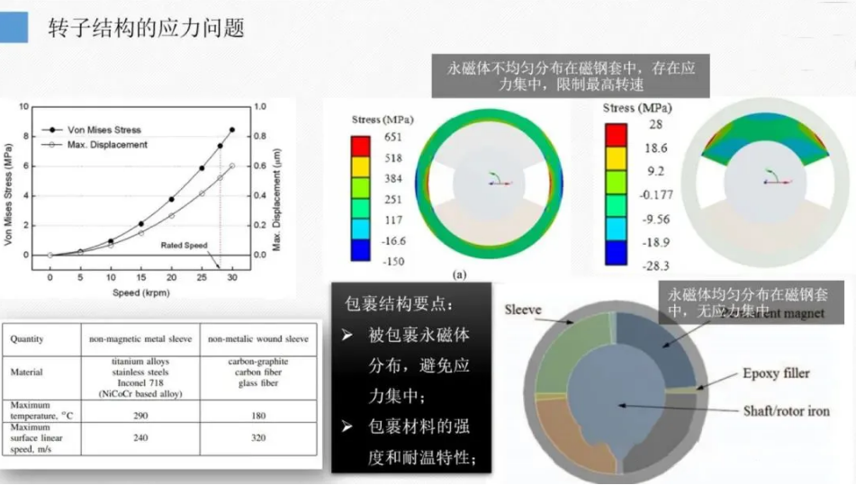

三、转子结构的问题
  高速电机的转子结构必须要克服的离心应力,一般在“高速”的范围内采用金属护套、转子本身结构(如Ipm的鱼骨架、IM的转子结构)等,而在“超高速”的范围内采用碳纤维缠绕,或者干脆将转子做成实心一体结构,如储能飞轮的电机。
  大多数永磁高速电机采用的是转子护套的结构,此类设计也非常讲究,即要保护永磁体,又要防止护套失效。因此要尽量避免出现应力集中的情况,如下图所示,若磁钢不填满整个圆周,则会在护套和磁钢上都出现应力集中,这也就是为什么高速永磁电机都采用完整圆环磁钢的原因,如果做不成完整圆环也采用填充物将圆周填满。

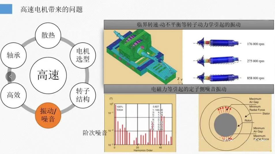

四、震动噪音的问题
  振动噪音的问题是高速电机一大拦路虎。相比普通电机,即有转子动力学产生的振动问题,比如转子的临界转速问题,轴的偏摆振动问题。也有高频电磁力产生的啸叫问题,高速电机的电磁力频率更高,分布范围更广,极易激起定子系统共振。
  为了避免临界转速振动,高速电机的转子设计非常关键,需要作严格的模态分析和测试。在设计时需要将长径比作为优化变量:转子设计过粗短,能够提高临界转速的上限,不易发生共振,但转子克服离心应力的难度会增加。反过来转子设计的细长,离心强度问题改善,但临界转速下移,出现共振概率提高,而且电磁功率也会随之下降。因此转子的设计需要反复平衡,是高速电机设计的重中之重。

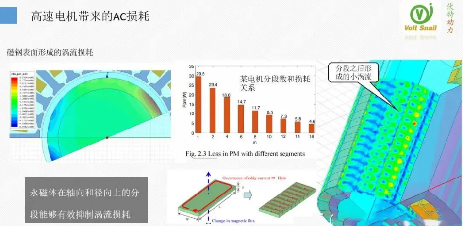

五、高效的问题
  电机损耗随转速几何级数提高, 高损耗使得电机效率快速衰减,为了实现高效,必须治理好各类损耗。以铁耗为例,为了降低涡流损耗,一般采用0.10 mm0.08 mm的超薄硅钢片。超薄片能够降低涡流损耗但改善不了磁滞损耗,因此超薄片的铁耗磁滞损耗占大头,而普通片中涡流损耗占大头。改善磁滞损耗,可以从下面三条路子出发:
  1.优化磁路设计提高磁场正弦性、降低谐波铁耗;
  2.降低磁负荷、增加热负荷,降低基波铁耗;
  3.从材料选型出发,选择磁滞损耗较小的硅钢片。

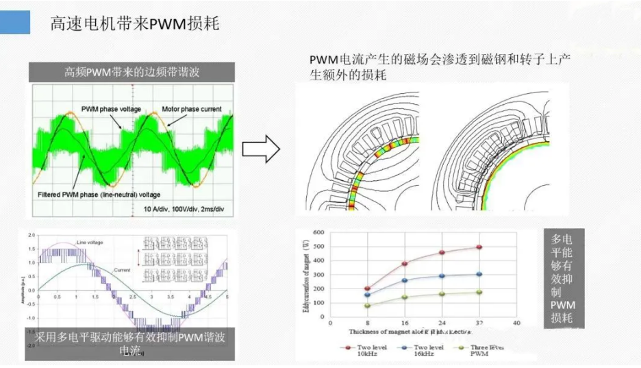

  高速电机中频率最高的磁场成分是由变频器的PWM载波导入的,因为脉冲调制的工作原理不可避免的出现高频电流谐波,这些电流又进一步产生出了高频磁场,高频磁场渗透入磁钢、定转子表面产生高频损耗。有些高速电机采用多电平驱动结构来改善PWM边频带谐波。
